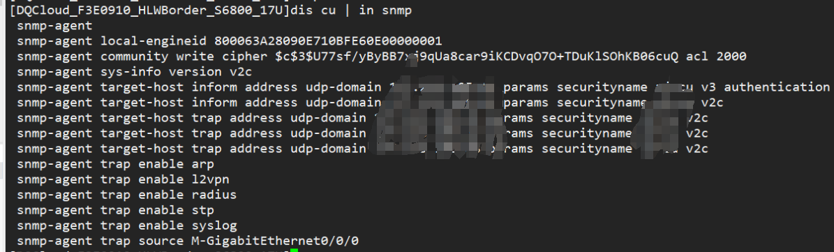

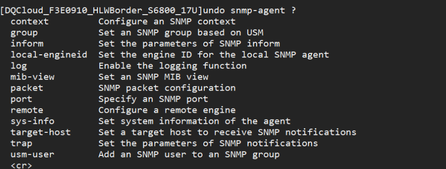

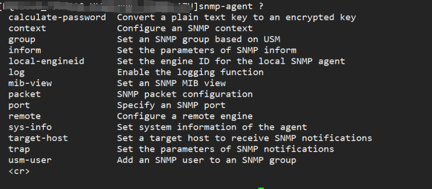

重新配置snmp的时候,发现命令没有snmp-agent community;但是原有的配置上有snmp-agent community write,现在也undo不了。这个是什么问题啊
配置过程上来看下
undo 的话直接跟团体字
那就直接配置团体字

都一样不行

可以直接新增的
或者删除原来的snmp-agent,重新配置
用户权限不够?
粉丝:20人 关注:9人
从反馈的信息来看,检查下登录设备的用户是否有管理员权限。
