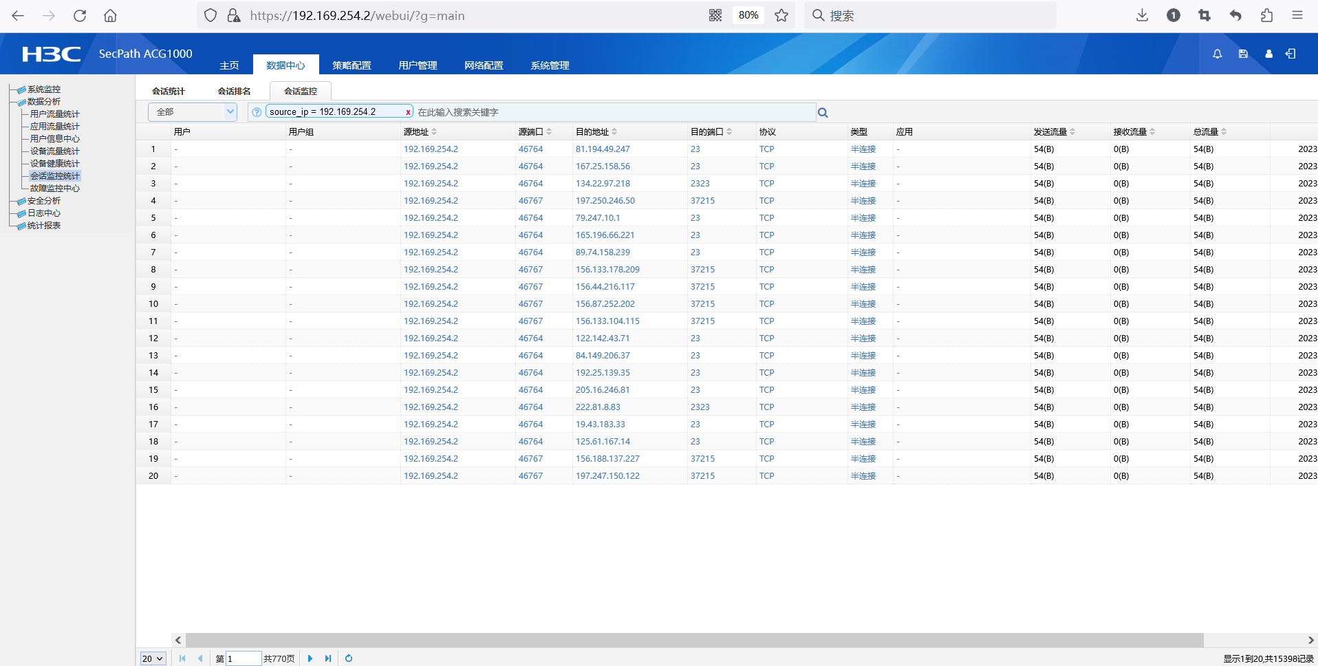

上网行为管理透明网桥部署在核心和防火墙中间,自身网桥地址往随机公网地址发包,像中毒一样,占用宽带的上行带宽,网络卡顿,怎么解决?

网络卡顿,占用了几百兆的宽带上行

就254.2也就是ACG自己流量高,ACG下行口收到流量和上行口发出的流量完全不对等,在出口防火墙限速肯定有用,但不清楚ACG为啥会这样
