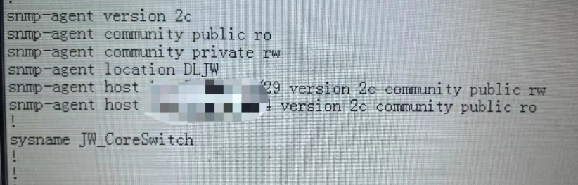

这是之前交换机的配置
现在换交换机7506X ,这个设备里面指定IP是一个IP段,掩码是29位的,7506X怎么配置
粉丝:2人 关注:1人
host没办法指定一个段,只能是一个地址,可以多写几条,包含29位掩码的几个地址
我试试
zhiliao_MzTsiU 发表时间:2023-12-22 更多>>
我试试
粉丝:20人 关注:9人
无法指定一个段,只能指定一个具体的IP地址。
如果需要指定多个IP地址,可以多加几条snmp host的配置,这个不会有冲突的。
