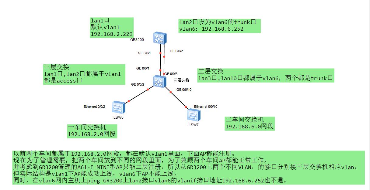

GR3200作为AC,下面两个车间属于不同网段,不同vlan,各有一批A61-E型AP,以前都在同一个VLAN和网段下,可以成功注册上线,现在要分开,上线出现问题,GR3200配置和网络拓扑如下图所示
不行的,AP只能同网段上线

我用两根线连两个不同的口,连入不同的网段。就是想要让AP和AC在同一网段呀

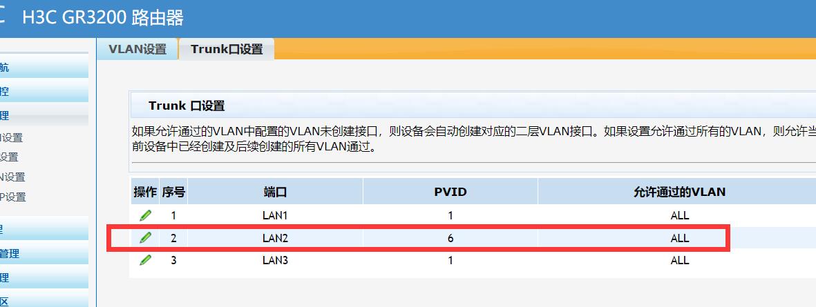

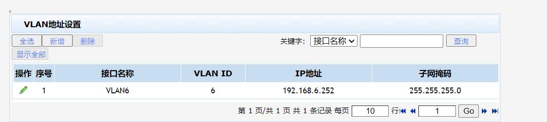

我设置了ap管理使用vlan6,但还是不行 我现在简单点,我就放一个网段内,就放vlan6里面,vlan1的我不管了,请问是GR3200应该如何设置?

如果是AP无法上线,以下是排查要点,请参考:
1、检查AP是否能获取到IP地址,如果不能,检查VLAN和DHCP的配置。
2、检查AC内的授权是否足够使用。
3、检查AC与AP是否适配。
4、检查AC中关于AP注册上线的配置是否有问题。
