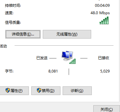

连接ap 协商速率只有54m
2023-12-22提问
  • 1收藏,3158浏览
什么认证  什么加密方式?  psk的话 改成ccmp+rsn试试
再就是保证强度没问题哈
