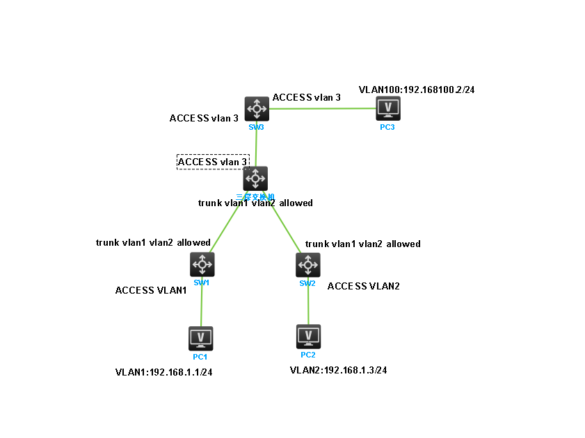

如图:vlan1和vlan2的IP地址属于同一网段,网关都是192.168.1.254,不同VLAN,这样达到隔离广播的作用对吧。我的问题是,这样做了那么PC1和PC2是不是就无法通信了?虽然同属一个网段,但是二层被VLAN隔离了,是吧?
还有一个问题,目前这个网络结构,如果PC1和PC2想要和PC3通信,那么我在三层交换机上面应该怎么写呢?
vlan3 可以写   IP add 192.168.100.254 24这样的网关,但是vlan1和vlan2应该怎么写呢?

现场要不就加个网段,要不就是用super vlan ,一个super vlan包含两个sub vlan。
[SWA]vlan 10
[SWA-vlan10]supervlan----------super vlan
[SWA-vlan10]subvlan 1 2---------sub vlan
[SWA]int vlan 10
[SWA-Vlan-interface10]ip address 192.168.1.254 24
[SWA-Vlan-interface10]local-proxy-arp enable---------------开启本地代理ARp
不想vlan 1 和vlan 2通就不要配置本地代理arp
模拟器实现不了,真机可以
可以了解一下Private VLAN技术
