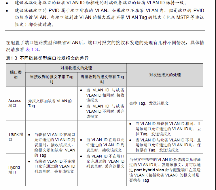

如果防火墙使用的是三层口,叫换机互联物理口需要改成access口
粉丝:16人 关注:0人
vlan是二层的概念,接三层设备需要用access。
由于三层设备回来的帧不带 vlan标志,所以对接口需要配置成access模式,设置成truck,没有用的,因为所有帧都会被加上接口的vlan id,其它vlan的数据得不到回复的。
