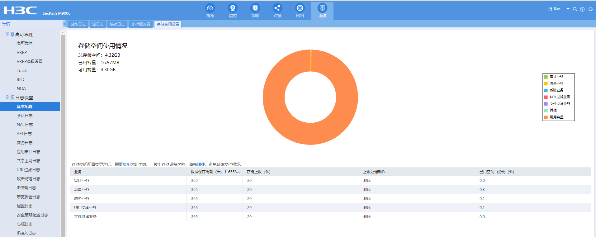

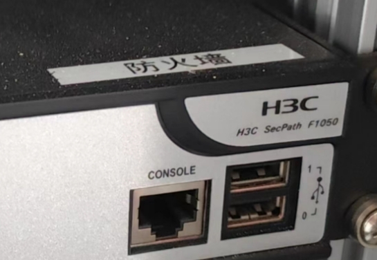

单位等保,要求防火墙日志保存6个月,但是再防护墙里面找不到日志保存时间的设置,目前只能查看到当天的日志。这个型号不支持还是需要购买服务才行?

在系统>日志设置>基本配置,存储空间设置。

这个和日志量有关,如果设备的日志很多,老旧的日志就覆盖。
建议使用日志服务器,然后在防火墙上配置日志主机的指向,将日志上送到日志服务器。
