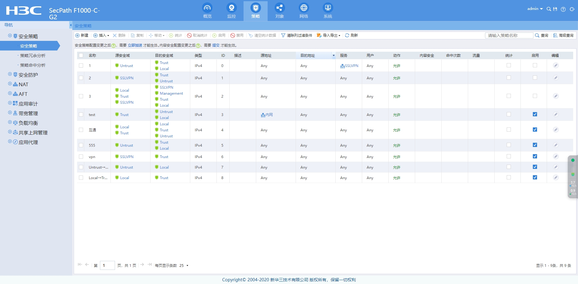

访问vpn地址222.128.65.34,在公司局域网当中可以访问到,用自己的流量开热点访问不到,能ping通222.128.65.33,ping不通222.128.65.34。

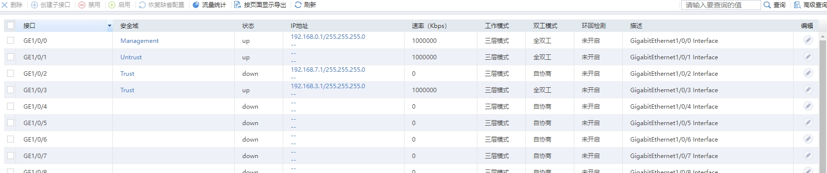

1/0/1是连接光猫的地址接口pppoe拨号方式,指定的ip是222.128.65.43/24,1/0/3是连接内网的地址网段是192.168.3.0/24网段
检查下安全策略的配置

您好我策略的配置发在下面了
zhiliao_J70awR 发表时间:2023-12-25
上面三个启用一下试试

如果可以的话 创建个any到any允许的策略,测试一下是否是安全策略的问题

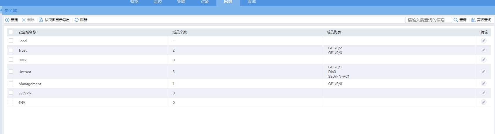

这是策略和接口所属的域。现在是在内网的环境中可以打开vpn的界面,vpn使用的端口是4433,外网环境访问不到vpn的网关222.128.65.34的只能访问到222.128.65.33
