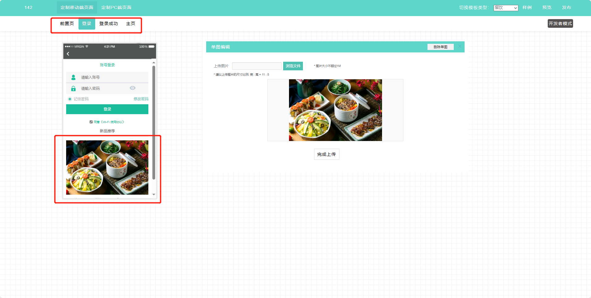

云简网络在哪添加短信认证背景图片
2023-12-25提问
  • 1收藏,1319浏览
客户需要在无线短信认证登陆页面打上企业logo和简介

需要在云简的认证配置的位置,把认证页面的背景图片添加上企业logo和简介后,上传这个背景图片。
具体可以参考下云简的认证指导手册。
粉丝:21人 关注:9人
点击红框圈住的几个地方就可以
