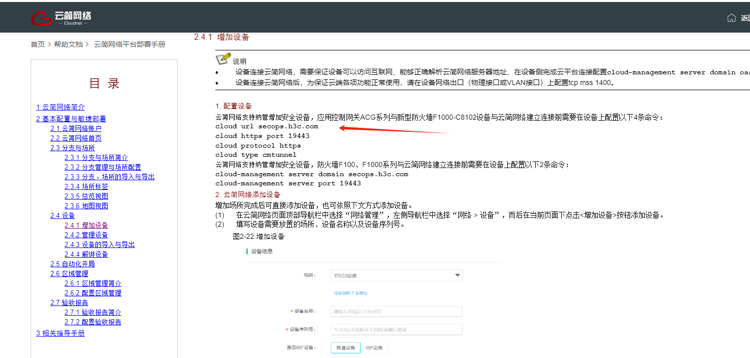

防火墙上检查下云简相关的配置以及连通性
display cloud-management state 看下
zhiliao_sEUyB 发表时间:2023-12-25 更多>>
网络层全是通的,不管是防火墙还是无线AC均可以基于源地址与云端的云简互通
zhiliao_xLUV5 发表时间:2023-12-25
云简设备不上线,这个脚本刷进去
参考 https://mp.weixin.qq.com/s/AWTKf3rFCDI6wCM717Gwxg
clock timezone Beijing add 08:00:00
ntp-service enable
ntp-service unicast-server registry.h3c.com priority
ntp-service unicast-server ***.***
dns server 223.5.5.5
cloud-management server domain cloudnet.h3c.com
您好 ,参考一下这个
