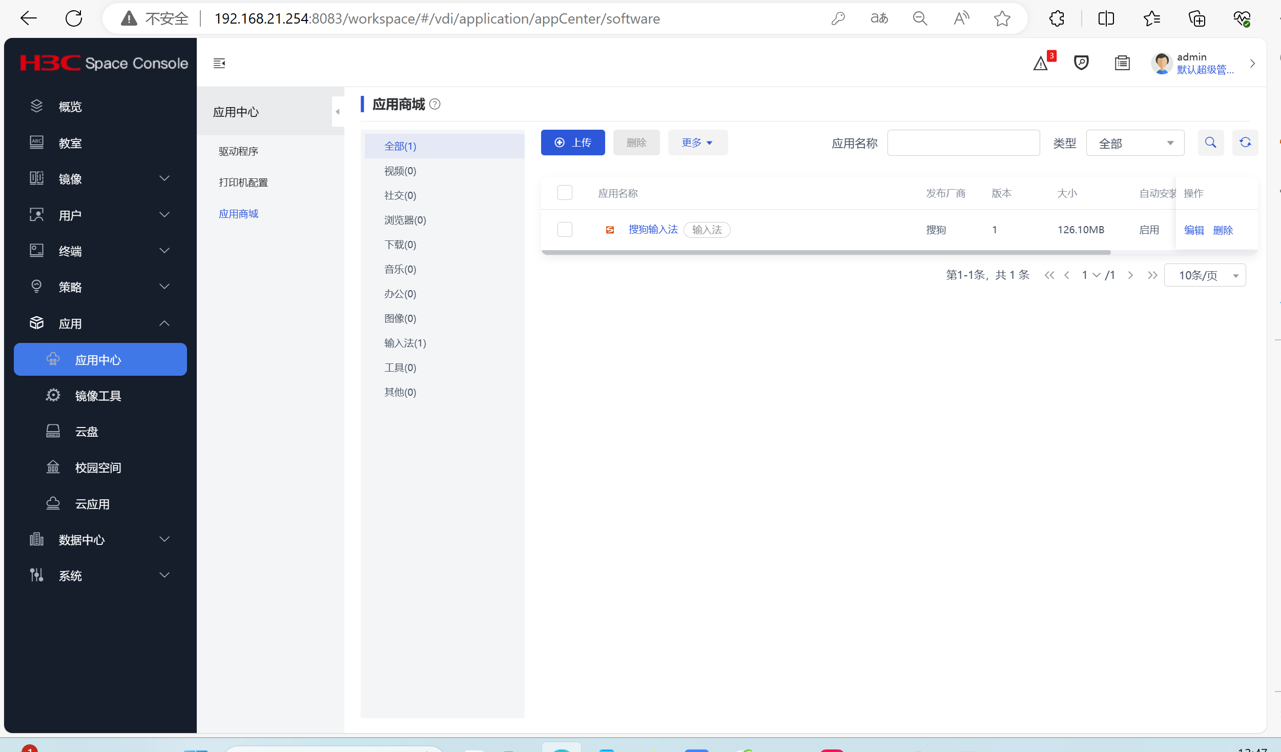

如图,在完成软件发布后,终端没有自动安装发布的软件,在上传软件包时提示软件解析失败,这是什么原因呢?

在完成软件发布后,终端没有自动安装发布的软件?
答:软件分发,只是把软件分发到每个终端的操作系统上,并不会自动安装。除非是那种已安装软件,需要更新的,
2.想要新安装软件,直接对课程取消发布,在课程模板中进行软件安装,然后在发布,即可。
需要再模板那里的控制台进去。 从虚拟机-控制台进去是没有的。
