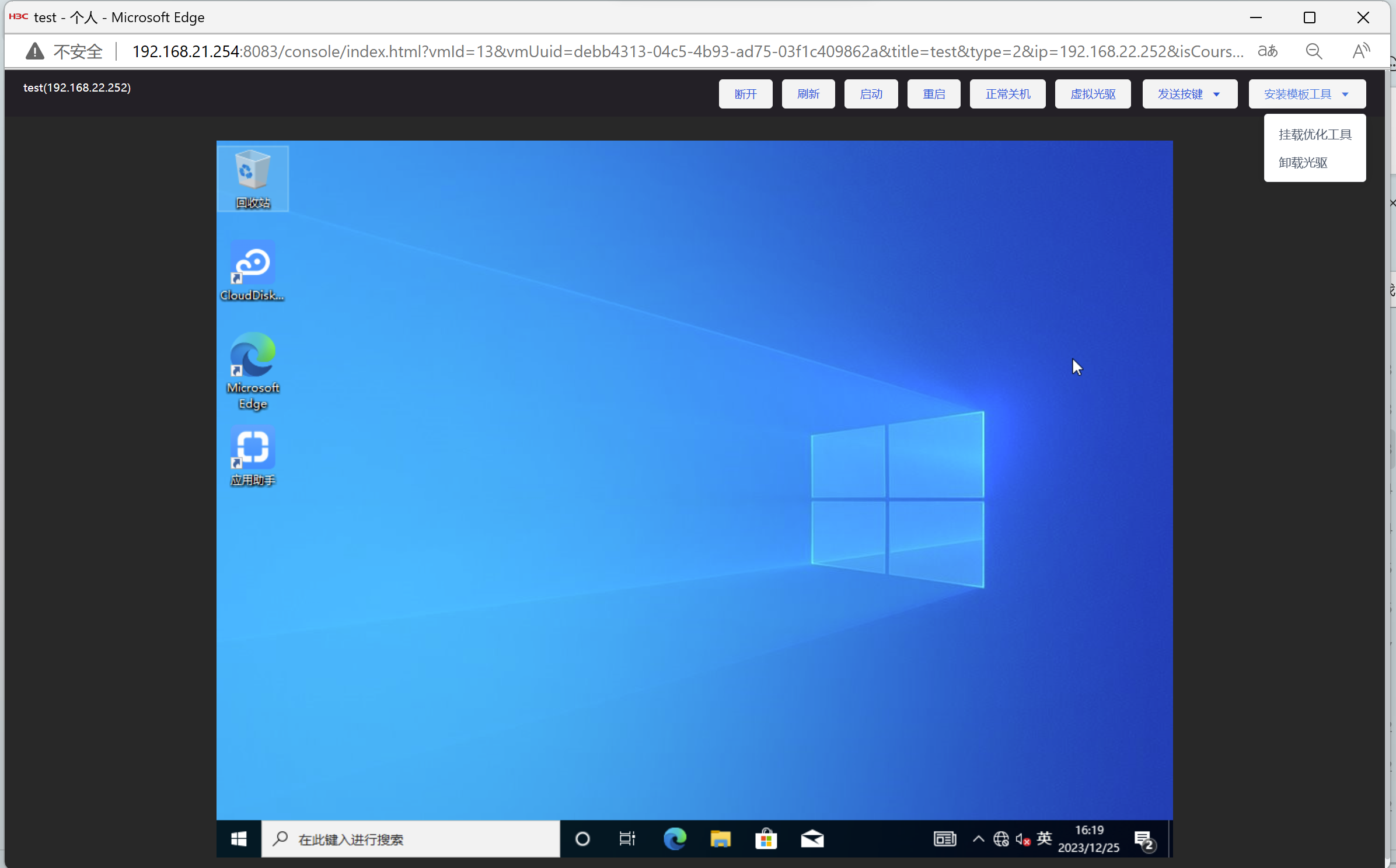

如图,模版镜像为什么没有挂载共享磁盘选项

1.首先确定你这个是教育场景还是办公场景,是voi还是VDI?
2.voi是没有挂载共享盘的。
3.如果是vdi,需要通过模板界面的控制台进去。
通过虚拟机-控制台进去是看不到的。
VOI是没有的。可以通过远程桌面连接方式,复制粘贴软件,进行安装操作。 或者在做2级镜像的时候安装。2种方法都是可以的 如有帮助,请点个采纳,谢谢。

VOI的
zhiliao_y6fhKf 发表时间:2023-12-25
