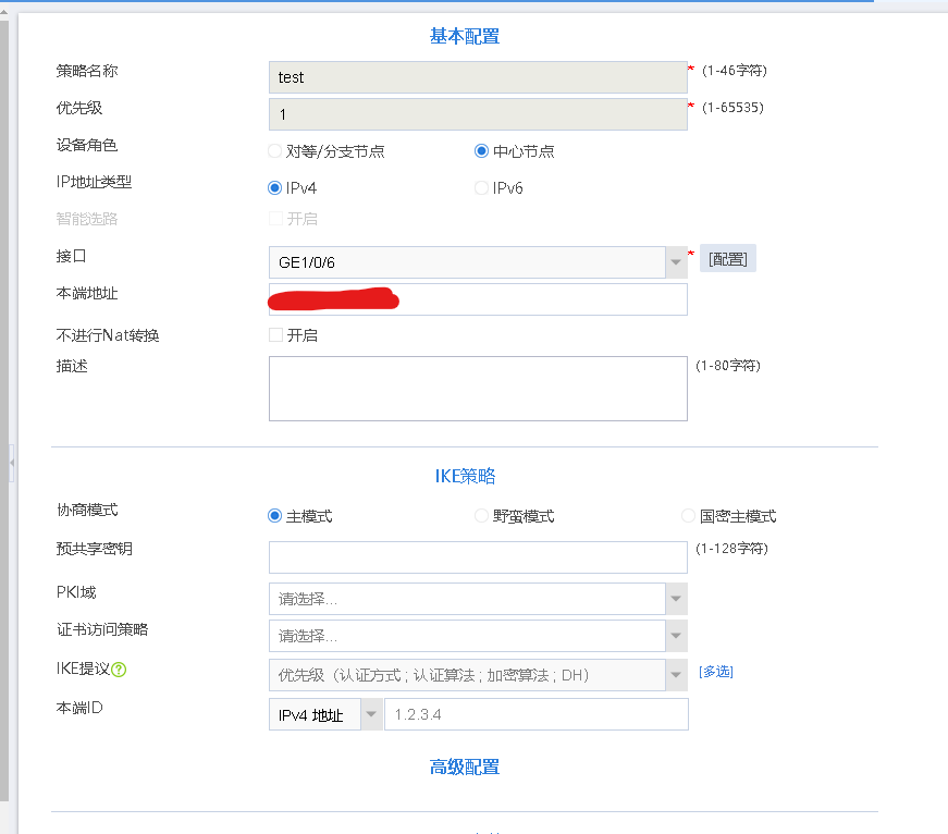

1. 我不清楚我该选择 对等/分支节点,还是中心节点,还是说我找错了配置页面
2. 除了预共享密钥,我还需要填写什么?
3. 因为没有必填项,我自己不填发现连接不上,windows提示 L2TP 链接尝试失败,因为安全层不能与远程计算机协商兼容的参数

请问我该如何使用模板的方式去做ipsec?我当前是在WEB页面里找到VPN-IPSEC-策略-新建(如截图),这个入口对吗?我该配置哪些项呢?或者这个模板的方式如何去做呢?

请问我是该选择“对等/分支节点”还是“中心节点”?
alkaid 发表时间:2023-12-27
一个中心一个对等

大佬,我并不是两台设备进行配置VPN互联,是希望员工手机/windows能够远程 IPSEC + L2TP 连到防火墙这里办公,我L2TP已经配置完成,您能详细介绍一下我该具体配置哪些IPSEC(页面、按钮、必填项)才能使员工成功连接吗?
中心节点需要用模板的方式去做ipsec,对应多个分支,分支就普通的ipse就行
zhiliao_sEUyB 发表时间:2023-12-27
