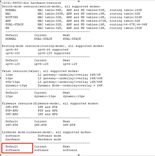

请问 hardware-resource linkscan-mode 默认值是什么呢 我没找到

回复佚名:
6805的设备的
律政先锋 发表时间:2023-12-27
回复律政先锋:
默认是software,看下我编辑的原始回答截图
佚名 发表时间:2023-12-27
