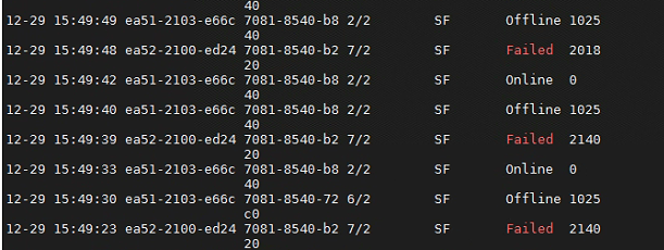

有可能是什么原因导致的?如何解决?
粉丝:20人 关注:2人
密钥协商失败,是不是空口环境不太好
增加认证次数,减少等待时间。配置命令如下,看看效果怎么样 # dot1x dot1x authentication-method eap dot1x retry 10 dot1x timer reauth-period 7200 dot1x timer supp-timeout 2 dot1x timer tx-period 4 #
我不是答神 发表时间:2023-12-29 更多>>
空口环境是什么?
zhiliao_K0V2yh 发表时间:2023-12-29
就是空口利用率,可能是密钥协商到一半报文丢失了
我应该怎么做呢?
