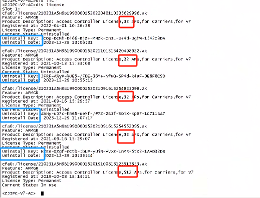

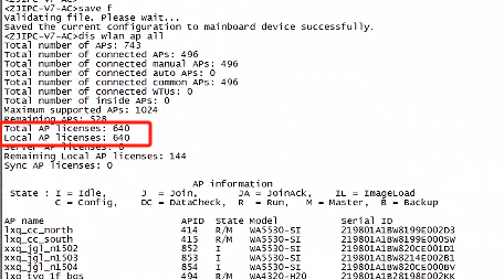

授权卸载了之后显示本地授权还是原来的数目。是什么原因?
没卸载成功,按照文档操作
重启下估计就没了
zhiliao_sEUyB 发表时间:2023-12-29 更多>>
授权迁移已经成功了。另一台已经正在使用了
zhiliao_aIbJmN 发表时间:2023-12-29
重启下估计就没了
