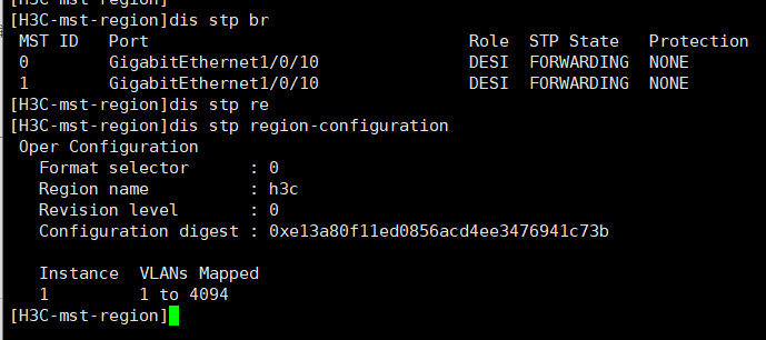

stp region-configuration
 region-name h3c
 instance 1 vlan 1 to 4094
 active region-configuration
如果配置这个, 代表着 1-4094 都在实例吗? 实例0没vlan了?  怎么查看实例包含的vlan。

是的
