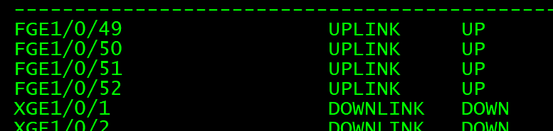

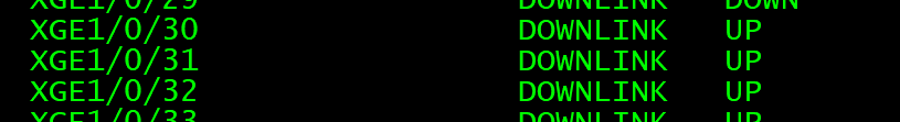

Monitor link配置:

根据描述和设备特性判断,导致业务中断原因是
由于M-LAG成员故障,因此触发M-LAG心跳超时。从而存活的M-LAG设备触发动作关闭了除保留接口以外的所有接口。正好服务器接口不在保留范围因此被down了。
处理建议
先了解组网详细细节和业务需求,合理配置设备优化网络。
确认了是版本bug,当IPL口down了之后,设备会把所有下行口给down了
