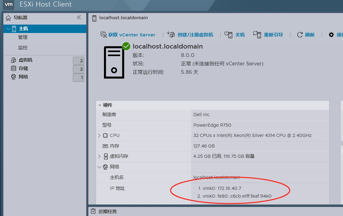

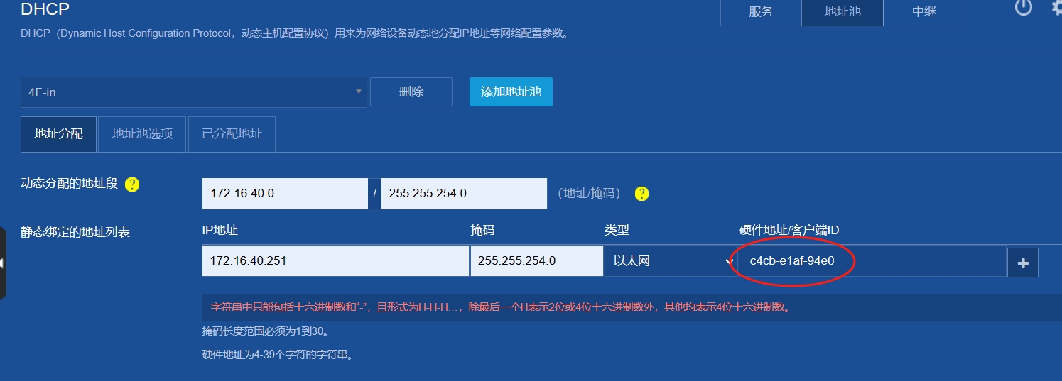

绑定mac报错,该地址为esxi宿主机网口地址。需要如何才能绑定,必须使用命令行吗?
Xcheng 九段
粉丝:141人 关注:3人
建议尝试
1、更换浏览器
2、更换输入方式,如11-22-33-44--55-66
3、升级软件版本
4、命令行规避
粉丝:3人 关注:3人
建议使用命令行操作
