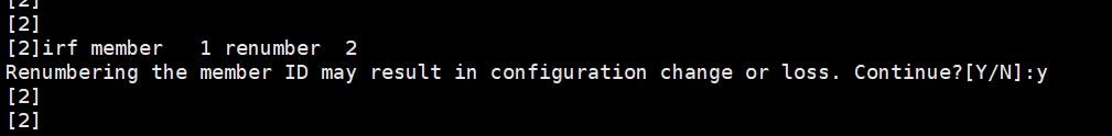

模拟器的路由器做irf报错
2024-01-02提问
  • 0收藏,2122浏览
如图
首先割接前是非常有必要先保存配置的。
堆叠时,主设备的配置会保留,备设备的配置会被自动清空。
备设备更改编号时:
按照手册一步一步配置
不一定。到时候根据手册进行配置就行
zhiliao_sEUyB 发表时间:2024-01-02 更多>>
模拟器按照手册报错,但是生产环境不知道会不会也像模拟器那样
zhiliao_5pBeWH 发表时间:2024-01-02
不一定。到时候根据手册进行配置就行
有的型号不用切irf模式,模拟器也不需要切irf模式,直接配置就好了
一般框式设备才需要更改为irf模式,盒式设备一般已经是irf模式,直接配置就行。如果是现网割接建议是备份一份配置,更改模式时保存配置
