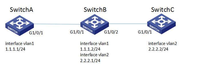

1)当前是北京时间20点,2018年11月26日。SwitchA、B、C均是V7交换机,需要把SwitchA设置为NTP时钟服务器,SwitchB做为SwitchA的客户端,同步时间;
2)由于SwitchC与SwitchA路由不可达,无法直接从SwitchA同步时间。需要将SwitchB做为SwitchC的服务器,让SwitchC同步时间。
2 组网图

3.1 配置SwitchA为NTP服务器
