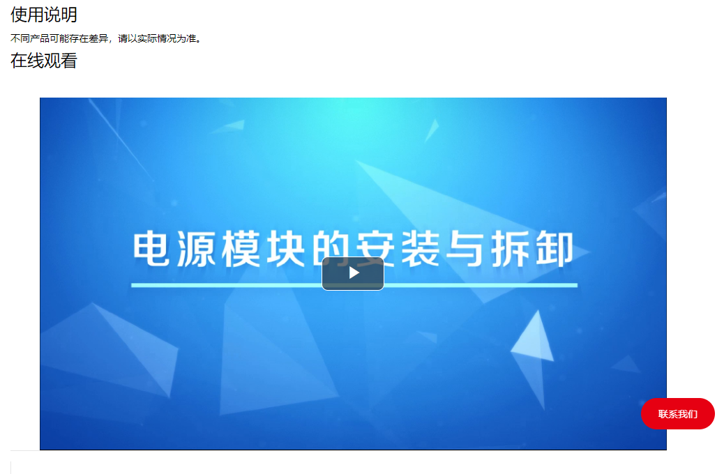

可以进行热插拔更换电源模块吗 有什么注意事项
如果是模块化电源的话就是支持的,直接拔插就行
粉丝:1人 关注:1人
默认支持的 但实际操作的时候建议断电更好:为了业务系统的稳定和使用
粉丝:9人 关注:0人
 H3C-5130-54C-HI交换机的电源模块支持热插拔,即在不断电的情况下可以更换电源模块,但是需要注意以下几点:
1. 同一台交换机上不能混插交流电源模块和直流电源模块。
2. 双电源模式下插入的电源模块型号必须一致。
3. 更换电源模块前,应首先将要更换的电源模块的开关关闭。
4. 更换电源模块时,应小心轻放,避免损坏电源模块或设备。
5. 更换电源模块后,应检查电源模块的指示灯是否正常,以及设备的日志是否有异常信息。
