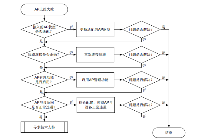

AP 接入设备后没有上线,AP 列表中未显示或显示离线。
2. 常见原因
本类故障的常见原因主要包括:
AP 的款型不适配。
线路连接不正确。
AP 管理功能未开启。
AP 与设备间无法连通。
图1 AP 上线失败的故障诊断流程图
