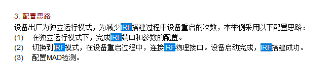

做框式设备堆叠时,堆叠线缆一直处于连接状态。配置完deviceB后,执行chassis convert mode irf后,堆叠线也是连着的,忽略了重启时连线这个步骤,所以设备重启后堆叠没有加入成功。通过reboot后,也没加入成功,此时应该怎么去搞?
首先先检查一下两台堆叠设备的型号以及版本是否完全一致,然后看一下配置是否和官网案例的配置一样,是否有配置错误的地方,同时可以关注一下重启之后设备上有没有告警信息
irf配置完成之后,还有一天命令激活irf配置,看看这条命令敲没
手册里没有写irf active这个,只写了通过chassis convert mode irf重启后,重启过程中连接堆叠线缆
