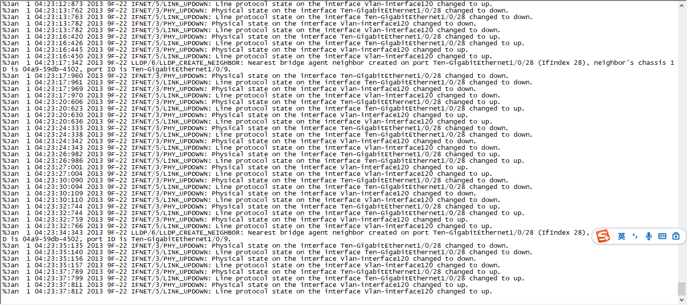

交换机上联接口一会UP一会DOW
换链路
链路问题

物理线路吗?
你这个如果是光口,看下收发光是不是在阈值范围内
如果是电口,测线线路质量,看下接口下有误crc、error等数据包的统计
