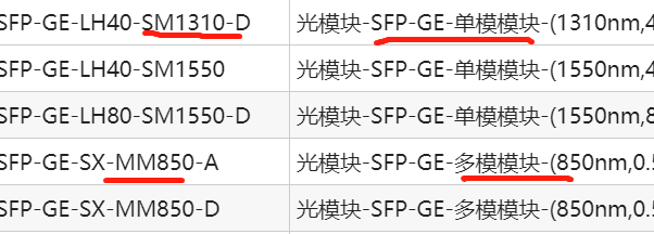

根据你提供的信息,只能看到:这是40G的光模块。单模多模是看不出来的。
一般情况下,多模是MM850。单模是SM1310
