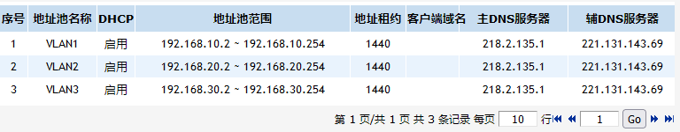

通过设置防火墙出站策略达到VLAN间禁止访问的目的,防火墙设置如下:所有设置弄完后VLAN间仍然可以访问。
路由器中划分了3个VLAN:

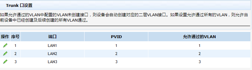

Trunk设置如下

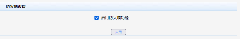

防火墙功能开了吗
开了
zhiliao_vF6Tz 发表时间:2024-01-04 更多>>
开了
zhiliao_vF6Tz 知了小白
防火墙功能已开
