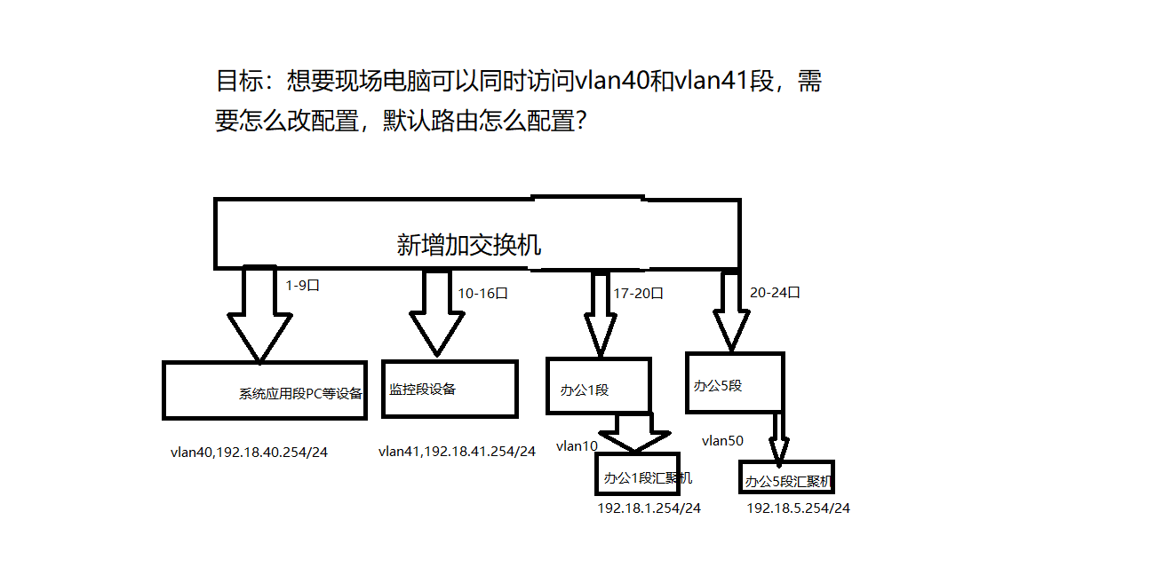

新增交换机1台,H3C LS-5560S-28P-S1,现已配置如下:划分4个vlan:vlan40 ,系统应用,地址段192.18.40.254/24,接口1-9号;vlan41,监控段,地址段192.18.40.254/24,接口10-16号,vlan10,地址段192.18.1.xxx/24,接口17-20号,上联汇聚交换机192.18.1.254/24;vlan50,地址段192.18.5.254/24,接口21-24号,上联汇聚交换机192.18.5.254/24。现在想修改配置,实现交换下面40段和41段电脑可以互通,怎么配置?

网关都放到新增交换机上,端口放通相关vlan,默认就是互通的

您好,两个办法
1、网关都放到新增设备上,默认就是互通的
2、网关位置不变,配置静态路由
粉丝:19人 关注:5人
40和41网段的网关都在新增交换机上。2个网段之间默认就是互通的。

网关在一起,默认都是通的

这样还需要修改或者增加什么配置吗?
Telnet开启了,把vlan1配置地址192.168.0.254/24了,需要配置默认路由吗?
zhiliao_vRnfub 发表时间:2024-01-04 更多>>
不需要了,只要终端上地址 掩码 网关都没有问题,默认就是互通的。
