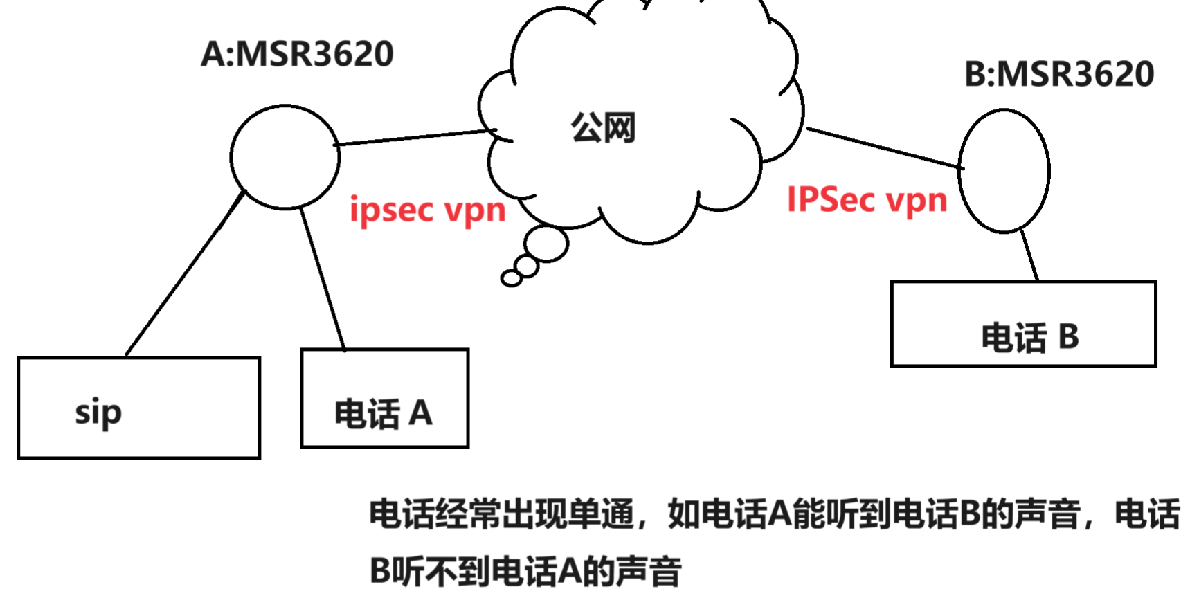

路由器通使用IPSEC技术,实现了内网互通,已经在用了很长的时间了,期间经常出现 语音电话 单通的现象,目前又发生了,请问下,是什么原因 该如何解决
路由器A版本:Version 7.1.064, Release 6728P26
路由器B 版本:Version 7.1.064, Release 0809P33

拓扑
ipsec 稳定性有没有问题
可以联系电脑那面确认下有没有特殊需求 ,比如要跑组播啥的
换一下 IPsec over gre的方式

个人怀疑是你的NAT规则存在问题
建议抓包看,我还是怀疑你有一端数据没有走ipsec,详细看看nat server相关的映射,有可能你的SIP服务器发起的流量走了NAT,你需要deny掉

nat规则那边 加了感兴趣流 拒绝的acl

单通?SIP跑的我记得是单独的一个协议,可以抓包看一下具体的情况。楼主如果解决了麻烦也告知我一下
做一个端口镜像然后抓一下SIP,抓一些经常出问题的部门。看看有啥情况

没有哦,时好时坏,频率不高,真搞不清是不是sip那边要配置还是怎么说
