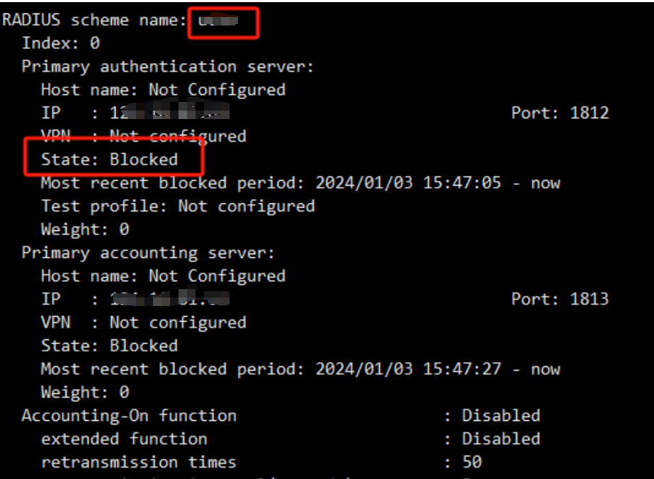

S10508上启用portal+mac认证,在一个vlan下是正常的,在另一个vlan下也启用就有问题,radius服务器就blocked了
第二个int vlan **下配置上portal enable method direct这条命令,redius就掉线了,能ping通认证服务器,去掉这个命令,就恢复了

portal+mac认证只能在一个端口应用吗
radius服务器应该也要添加相应的认证网段
掉线的话 你所有认证都有问题了

好像添加了,主要是radius服务器掉线了,这个不加会引起radius掉线吗

掉线的话 你所有认证都有问题了
