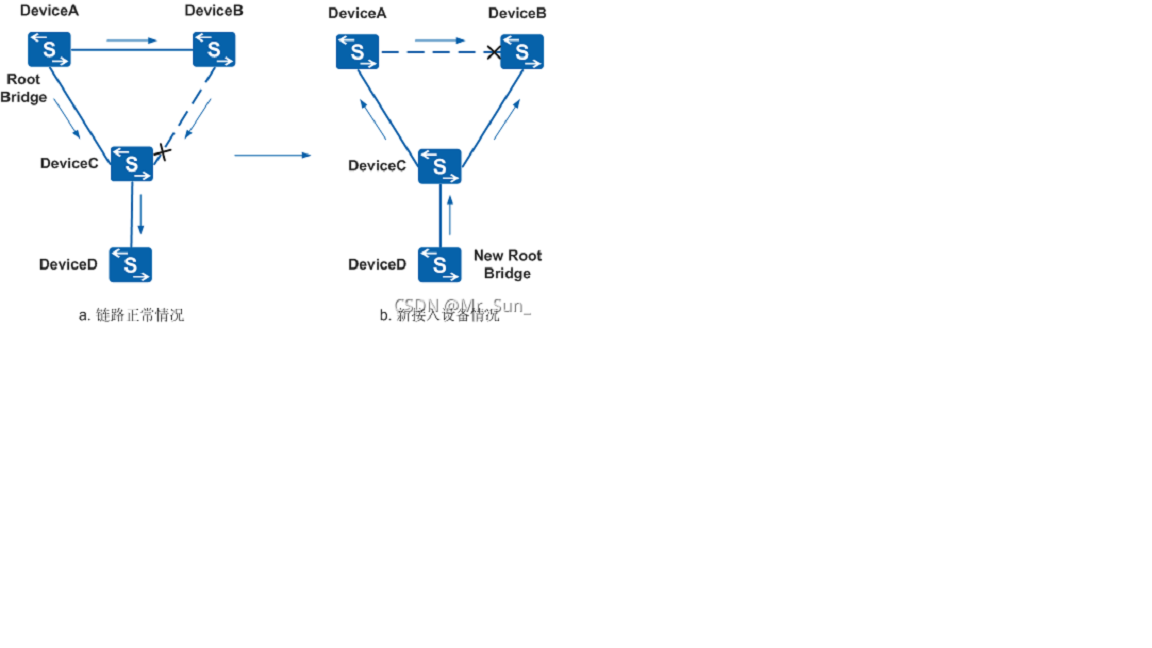

由于维护人员的错误配置或网络中的恶意攻击,网络中合法根桥有可能会收到优先级更高的RST BPDU,使得合法根桥失去根地位,从而引起网络拓扑结构的错误变动。这种不合法的拓扑变化,会导致原来应该通过高速链路的流量被牵引到低速链路上,造成网络拥塞。
如图1所示,DeviceA和DeviceB处于网络核心层,两者间的链路带宽为1000M,DeviceA为网络中的根桥。DeviceC处于接入层,DeviceC和DeviceA、DeviceC和DeviceB之间的链路带宽为100M。正常情况下,DeviceB和DeviceC之间的链路被阻塞。
当DeviceD新接入DeviceC时,如果DeviceD的桥优先级高于DeviceA,此时DeviceD会被选举为新的根桥,如果两个核心交换机DeviceA和DeviceB之间的千兆链路被阻塞,会导致VLAN中的流量都通过两条100M链路传输,可能会引起网络拥塞及流量丢失。
此时可以在DeviceC连接DeviceD的端口上,配置根保护。对于启用根保护功能的指定端口,其端口角色只能保持为指定端口。一旦启用Root保护功能的指定端口收到优先级更高的RST BPDU,端口状态将进入Discarding状态,不再转发报文。如果在一段时间(通常为两倍的Forward Delay)内,如果端口没有再收到优先级更高的RST BPDU,端口会自动恢复到正常的Forwarding状态。
我想请教一下,如果在DeviceC连接DeviceD的端口上做了STP的根保护,新接入交换机D的优先级高,一直发送BPDU会发生什么情况?
C的端口会正常一会又discarding吗?

你理解的没错  生成树协议提供了根保护功能:对于开启了根保护功能的端口,其在所有MSTI上的端口角色只能为指定端口。一旦该端口收到某MSTI优先级更高的BPDU,立即将该MSTI端口设置为侦听状态,不再转发报文(相当于将此端口相连的链路断开)。当在2倍的Forward Delay时间内没有收到更优的BPDU时,端口会恢复原来的正常状态。
指定下跟桥,配置根保护,如果确认不会环路也可以关闭stp
