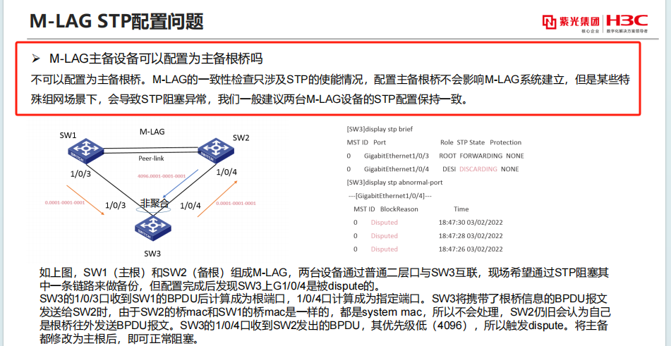

请问华三的stp和思科的rstp可以对接吗。
还有两台做m-lag的设备,可以同时配置为stp instance 0 root primary吗?谢谢

1.可以
2.可以

m-lag  stp配置:
