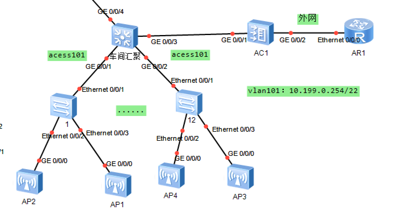

ap发射双频wifi,无线网络经常性断掉又重连,且速度比较慢,是无线信道冲突了吗?(ap环境里有大量金属设备,ap分布大概30米一个,且有其他ap存在,只发射2.4GHz)还是广播风暴的影响?整个环境为一个大vlan,因为流动性较大,分开了地址池不够。
组网情况如上,ac接200M专线,共12个poe交换机连接到核心交换机,12个交换机为一个vlan,22位掩码,每个poe交换机又连着ap,共88个ap。因为里面流动性大,且终端设备多(手机、电脑),看地址池经常是5、600的地址分出去了。只有一个vlan是不是会存在广播风暴,如果把它划分为12个vlan,每个poe交换机一个vlan,22位掩码,这样是不是会好很多?

无线网络慢,以下是排查要点,请参考:
1.首先确认有线网络是否慢,排除有线网络问题;
2.查看网卡有几格信号,查看网卡的协商速率;
3.如果信号强度过低,调整AP信号发射功率和位置,保证AP覆盖范围内无线信号强度不低于-65dbm或者在AC上rssi值30以上;
4.如果信号强度没有问题,请优化无线信道,确保相邻AP使用不同的无线信道;
5.设备命令行下输入 display wlan client verbose,查看客户端的信号强度,协商速率,丢包等详细信息;
6.查看AP射频的空口利用率,如果空口利用率过高,需要排查环境中无线干扰,使用命令wlan option client-reject 限制信号差的的用户接入;
7.无线业务vlan和设备管理vlan区分开;
8.开启终端2层隔离;
9.终端限速,排除个别终端耗尽无线带宽;
10、尝试5G射频 ;
11、尝试明文ssid,并关闭option和rrm设置 ;
12、终端限速。

人流量大吗,大的话无线地址地址池租约改短一点
那我设置12个vlan 每个vlan22位掩码 把一个poe交换机设置为一个vlan的这种方法怎么样
LXX- 发表时间:2024-01-04 更多>>
大,已经改为两个小时了,两个小时的情况下地址还有五六百已经发出去了
回复LXX-:
都在一个广播域,确实会有广播风暴造成占用链路资源的可能
zhiliao_c3pypu 发表时间:2024-01-04
