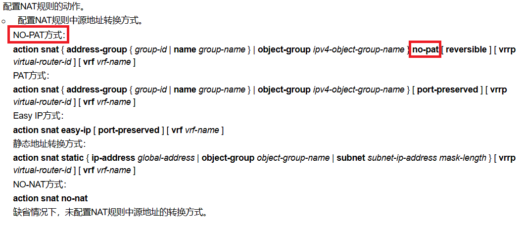

你可以使用no-pat方式的nat转换,这样就只转ip不转端口了。
不过这样最好单独给主机分配一个转换后的ip。

回复张:
就是地址转换方式选动态ip。你点选项框右上角的那个小问号可以翻看详细介绍。建议给这台主机单独分配一个转换后的ip,防止影响其它业务。
