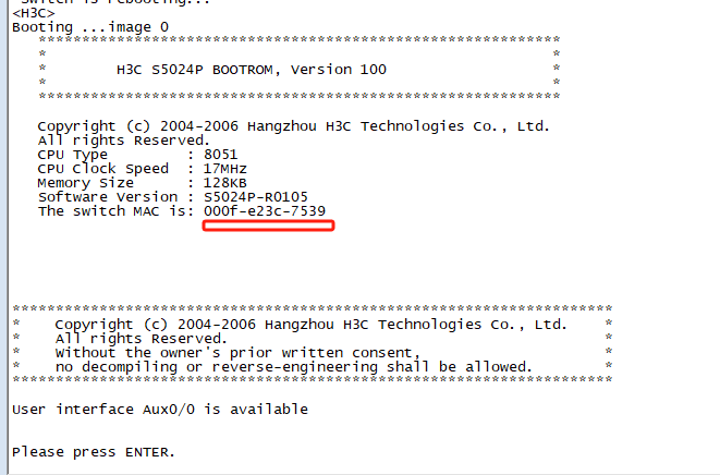

zhiliao_niuzai 知了小白
粉丝:1人 关注:5人
这是dis后的图
回车一下
