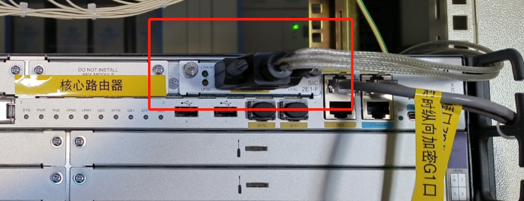

路由器上的pos口一般是做什么用的,有哪些场景会用到,有案例吗?

超大型网会用到,比如铁路网,电力网,部队,银行等

POC/CPOS
一般就是这种接口的板卡与线。接口就是int s1/0。 普通的接口平时都是int g1/0/1
一般是用于铁路网,电力网,部队,银行
