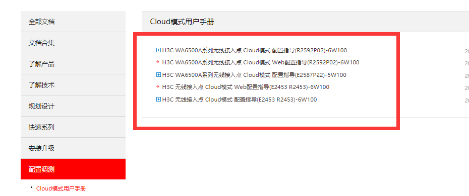

wap6530,6520可以当成家用的路由器一样去配置使用吗,有没有相关的配置文档

可以,升级到云ap版本https://www.h3c.com/cn/Service/Document_Software/Document_Center/Wlan/WA/H3C_WA6500/?category=302916&subcategory=699465
能连AP的无线证明就是云模式了,console进去看下版本和模式

可以将AP切换为Cloud模式,然后参考官网典配:H3C无线接入点典型配置案例集(V7)-6W105-新华三集团-H3C

1、不可以
2、这是企业级的
3、 一般是配套AC使用的,除非你爽成胖AP,胖AP也不建议家用
