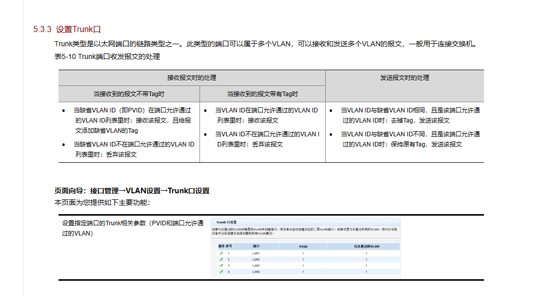

你好参考一下这个
01-正文-新华三集团-H3C   5.3.3
只能环路接了 lan2口透其他vlan 接两根线

这个方法需要改变现有网络环境,以前只需要在路由器上的一个接口配置两个IP地址,下联傻瓜交换机不用配置vlan信息,两个C段的地址可以在默认vlan1中各找各的网关。采用trunk得化,就必须把傻瓜交换机配置起来,让数据包带着标签进路由器。有没有不改变现有网络配置得情况下进行设备替换?
