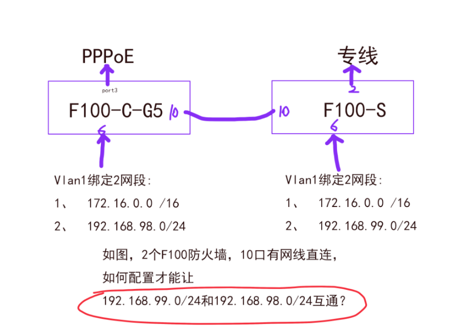

如图,公司里原有一台F100S防火墙,配置了一个很大的网段,172.16.0.0/16 ,利用专线上网
现在增加了一台F100C,利用PPPoE动态拨号上网,因为网段整改工作太复杂,所以新防火墙也沿用了原来的网段
但我这边有工作需要,将两个网段互联,于是我在各自的vlan1下,增加了192.168.98.0/24和192.168.94.0/24的网段
现两台F100是通过10口网线直连的,请教大神们,该如何配置才能实现我的目的?
或者大神们有更好的方案也欢迎指教!
多谢!

10口配置互联IP,然后打通路由
粉丝:2人 关注:1人
vlan1下两个段的地址?用sub地址配的吗?如果是为了两个段地址互通可以写路由。接口三层口配置直连IP的话。开业配置路由,两个段互通

谢谢大神的解答,因为两个设备下都是用了相同的大网段,16位的,否则分离后各自网段下原来的设备更改工作量很大,所以想到了sub各自加了一个网段,想通过这个网段来实现路由,可能我本人对F100的防火墙策略不是很熟悉,我现在思路上是这样想的: 1、新防火墙下配置:网段192.168.98.0 /24 到10号IP 允许 2、两个设备的10号配置同一段地址 不知道这样是否可行,等下试试看!再次感谢

最简单的办法就是
2端10口分别地址一个ip地址
然后写静态路由并放通安全策略即可
不过建议还是修改下组网吧
如果涉及172要和98以及99互访就很难处理了哦

发现我现在还有个问题,就是10号口上配置了同一段的ip
F100C port10 配置10.10.10.9/30
F100S port0 配置10.10.10.10/30
这两个ip相互不能拼通,问题出在哪里呢?请大神们指教,谢谢

防火墙策略没放通过。10.10.10.9/10,这两个地址都是属于local区域,对应放通安全域就行了
