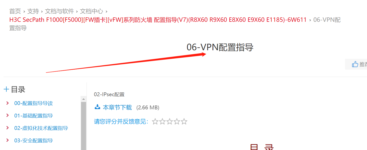

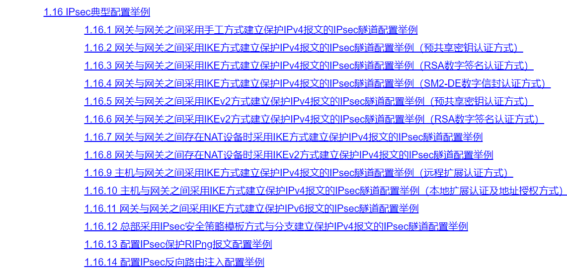

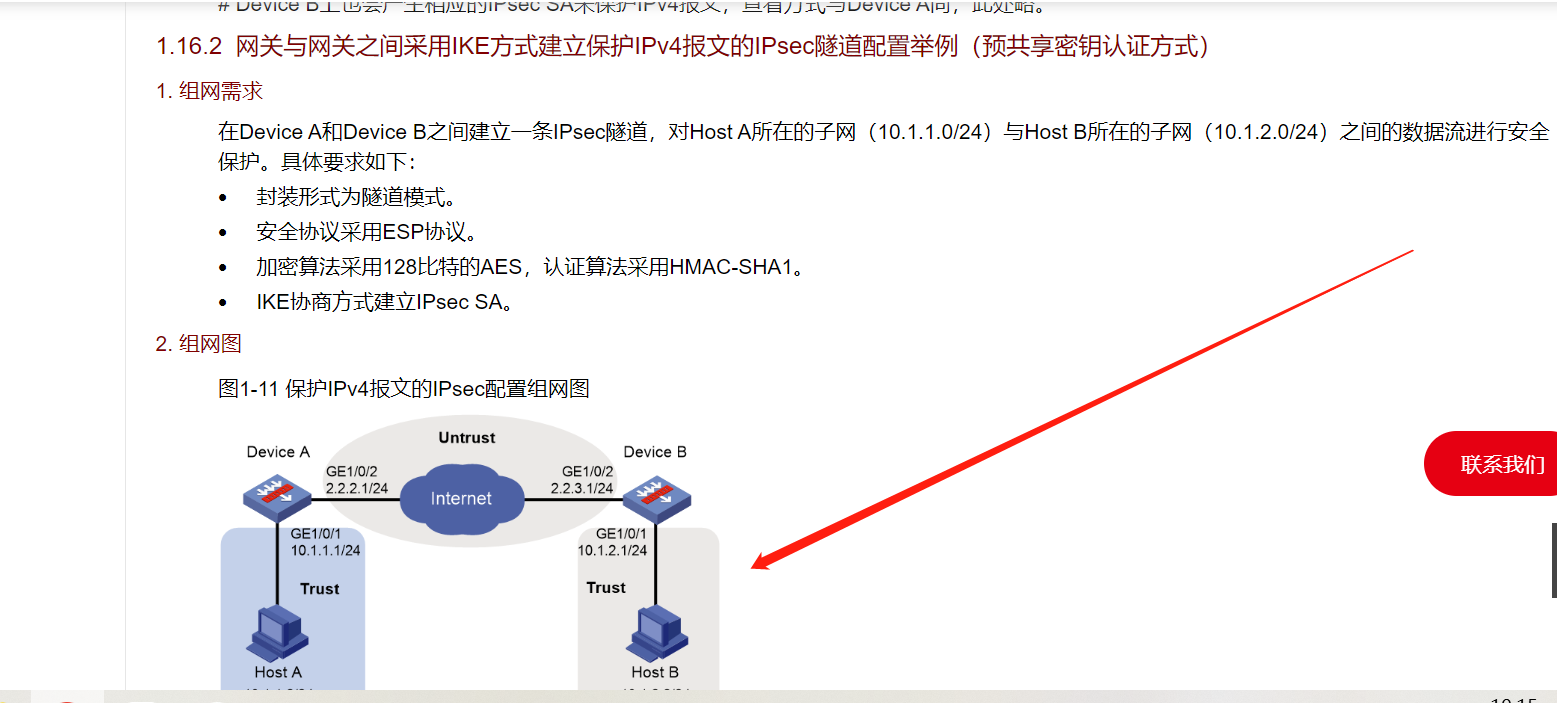

可参考
https://zhiliao.h3c.com/Theme/details/144557
粉丝:19人 关注:5人
一对一与一对多原理是一样,参考这个就行。
找自己符合需求的,都是固定IP还是有一端是拨号。固定主模式,不固定野蛮模式。
链接:https://www.h3c.com/cn/d_202311/1968517_30005_0.htm#_Toc150941556
如需登陆,账号yx800  密码01230123
