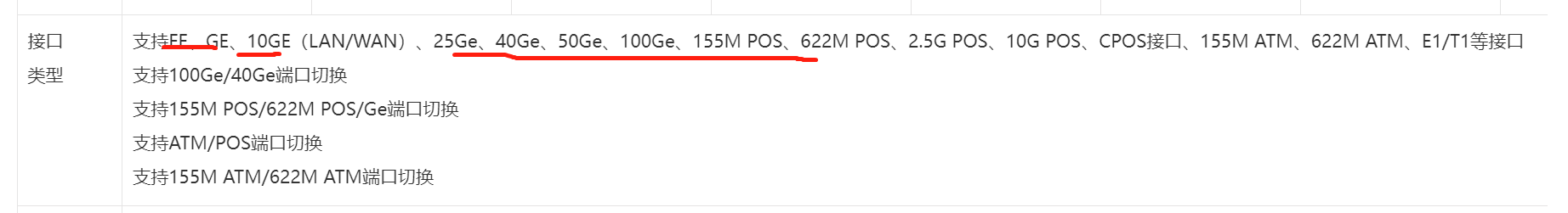

GE端口插入百兆光模块,但端口起不来。端口Media type is not sure
强制一下速率试试,还不行的话就是不支持了
粉丝:19人 关注:5人
不支持百兆哦。最低千兆
部分型号板卡不支持百兆
