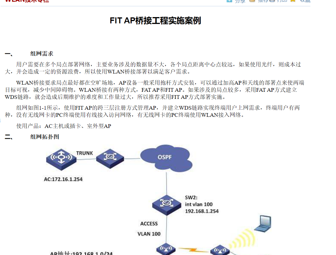

可以参考下这个:
https://www.h3c.com/cn/d_201007/683257_97665_0.htm
