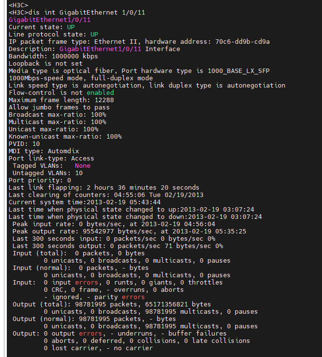

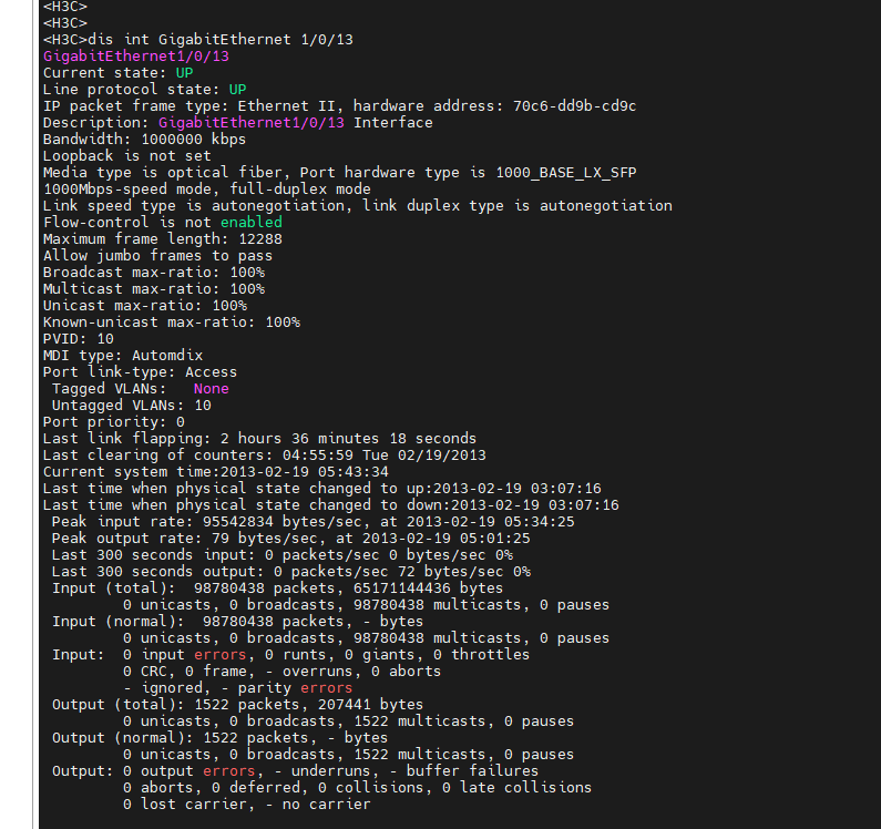

流量统计下看下丢包位置
emm 知了小白
这是发送端流量统计
这是接收端流量统计,我可以从中获取到什么吗
并且我发现交换机 会下发一些协议包给到设备,所以接口的流量统计具体包数并不可靠

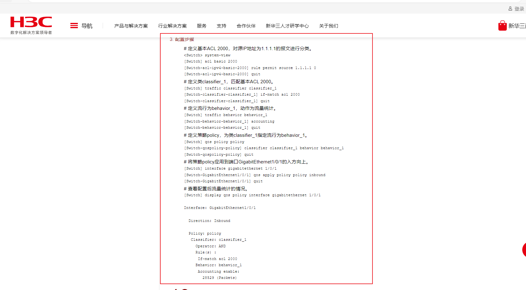

2024/1/9
我按照这文档进行了配置,但是显示我的类报错了,希望能提供我一些帮助

不是看接口计数,是通过qos对特定流量进行计数匹配,看下入出数量是否一致
bei 发表时间:2024-01-09

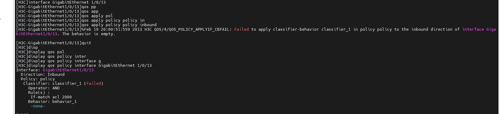

回复bei:
hello,我按照文档进行qos 流量统计配置,但是显示classifier报错
emm 发表时间:2024-01-09
behavior 要增加accounting
