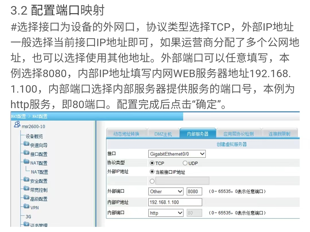

如果内网Windows服务器不设置网关,只设置IP和子网掩码,然后用命令添加一条指向路由出口的路由,这时在路由上设置端口映射。
测试问题:路由器下其它内网电脑访问内网IP能打开该服务器端口,但访问外网地址却打不开该端口,是哪里还要添加什么设置吗?

你外部IP地址配置那里的接口IP地址应该不是公网地址,而是光猫分配的一个内网地址。
要想做端口映射,需要你的公网出口为固定IP地址。
我发现服务器接移动线路的网口,如果在网卡属性里设置网关而不是用命令添加路由代替,这时外部访问移动外网IP+端口能成功。但是这又造成服务器路由冲突。

WAN配置里是用的固定公网IP
zhiliao_bPJSKG 发表时间:2024-01-09
你这环境是多出口nat,之所以不通可能是由于是数据包进来走的电信这条线,但出去时走的移动那条线,就造成回包有问题。
