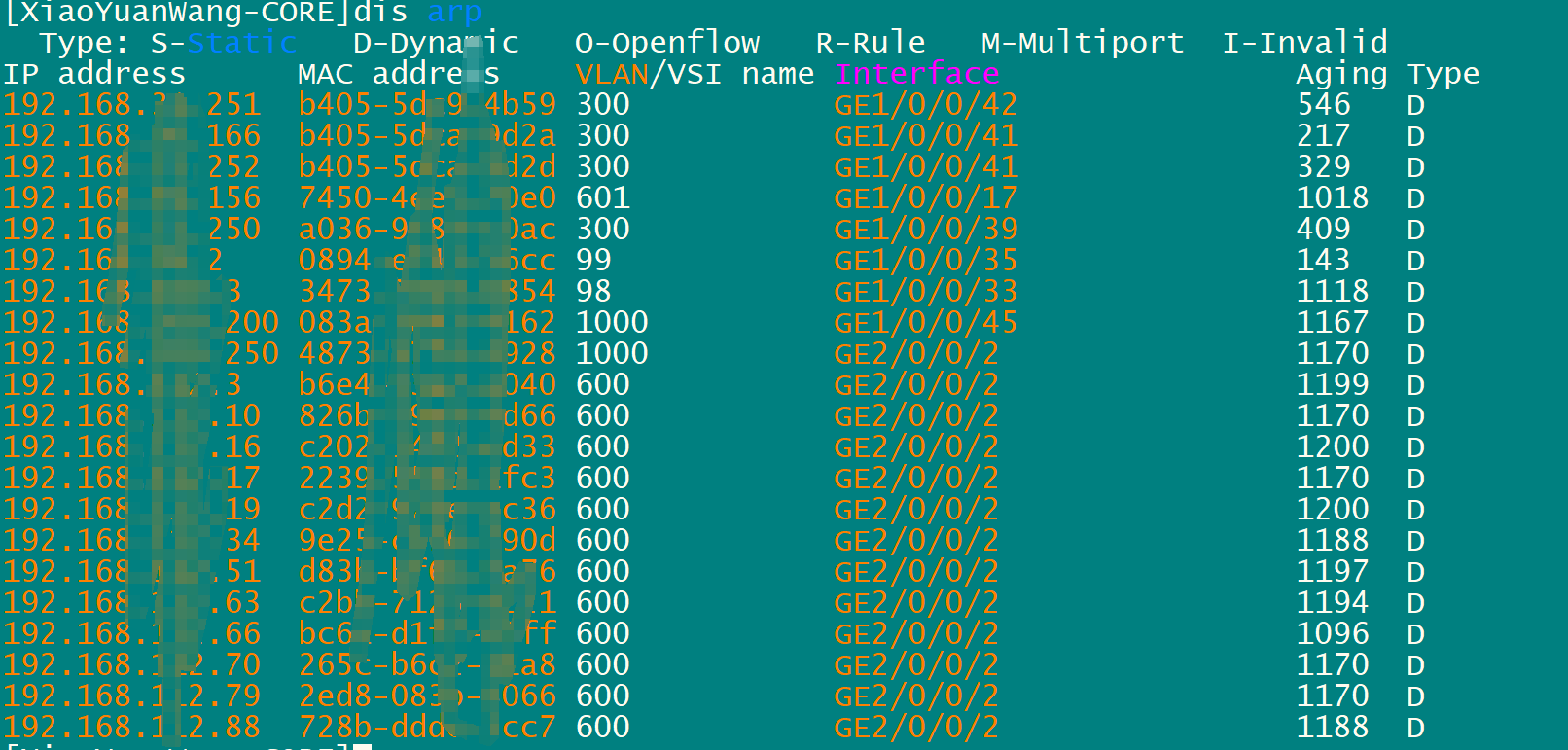

华三网管交换机S5130怎么导出每个端口的IPMAC等信息
2024-01-09提问
  • 0收藏,1428浏览
用的华三交换机S5130-28P系列,急的监控摄像机,现在要这台交换机上的每个端口对应的IP地址,VLAN信息,MAC地址等都导出成CVS文件,怎么导出?另arp查看不了端口IP?命令用错?
在核心上  dis arp 查看 (业务地址网关所在交换机使用这条命令)
