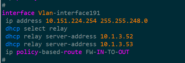

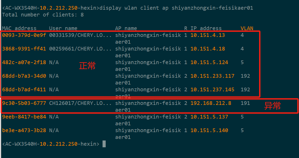

一台AP下连接终端,有一台终端连接获取的地址段和正常的不一样,导致连接后无法上网,核心上面也没看到有这个地址段的地址和终端地址也查不到,这个要怎么排查
通过mac追一下,有其他的dhcp设备么,检查下
vlan191是什么

回复菜鸟侠客:
ap是瘦模式吗
zhiliao_c3pypu 发表时间:2024-01-09
是的
菜鸟侠客 发表时间:2024-01-09

同问,是无线本地转发模式,无线终端获取到了管理vlan的网段的IP地址吗?
正常应该是获取到无线服务模板下的业务vlan的IP地址,就像你的vlan191一样,但是实际终端获取到了管理vlan的IP地址,是吗?
