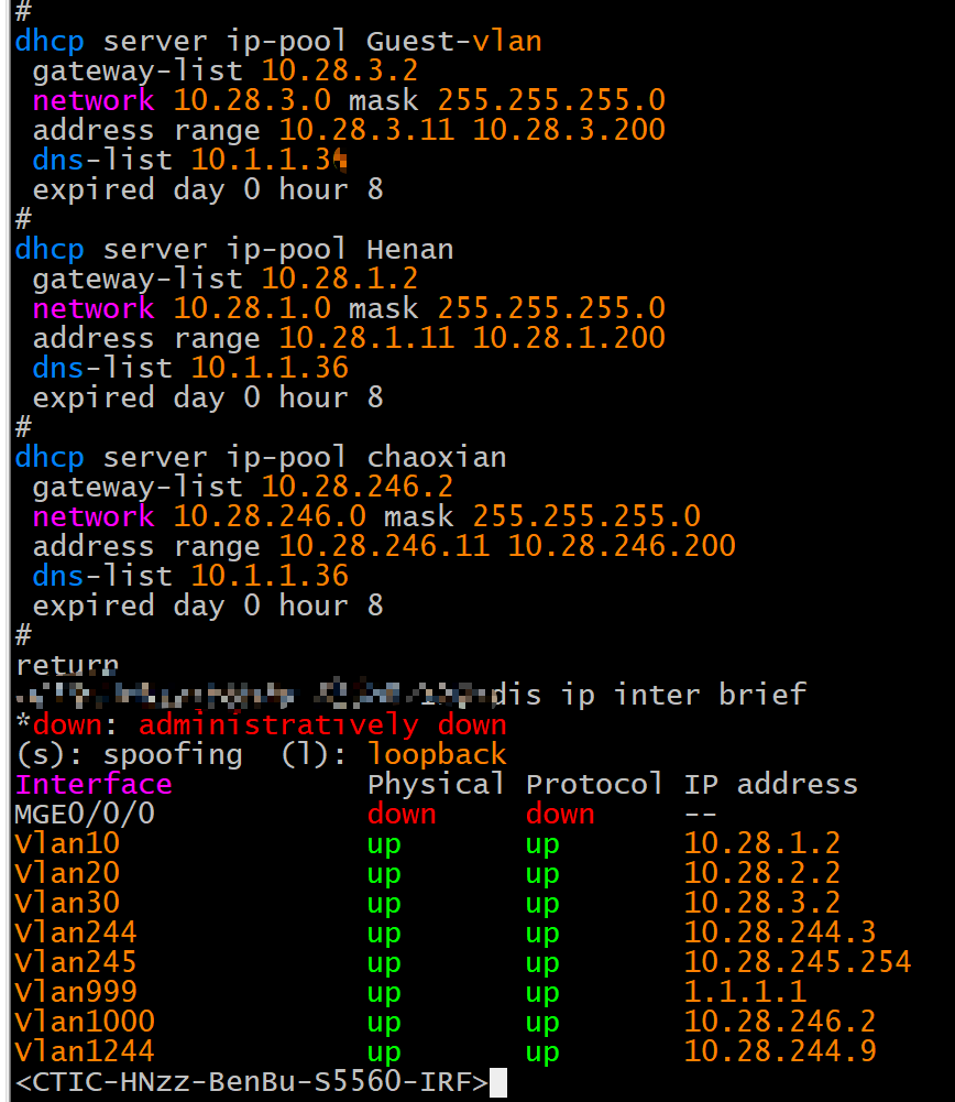

终端通过DHCP获取地址,上联联入交换机,接入交换机与DHCP 服务器互联。均为二层互联。与接入交换机互联端口配置有线802.1x认证。未认证为Guest-VLAN  30,从dhcp 服务器获取10.28.3.0/24的地址,认证通过变成VALN 10,获取10.28.1.0/24的地址。DHCP服务器有三个地址池,pool 1是10.28.1.0/24;pool 2是10.28.3.0/24,pool 3 是10.28.246.0/24。但是客户端未认证通过前会拿到的是pool 3的地址,不是pool 2的地址。是什么原因?

根据您提供的配置信息和图片,您的DHCP服务器有三个地址池,分别对应三个VLAN,其中Guest-VLAN 30对应pool 2,VLAN 10对应pool 1,VLAN 245对应pool 3。您的接入交换机配置了有线802.1x认证,未认证的终端被分配到Guest-VLAN 30,认证通过的终端被分配到VLAN 10。您的问题是,为什么未认证的终端会获取到pool 3的地址,而不是pool 2的地址。

针对你说的以上几点,我均检查过。出现这个现象是极个别终端获取的是pool 3的地址。其它终端正常。

端口上的配置是怎样的,端口配置guest-vlan 30了吗
dot1x guest-vlan 30
和这个案例核对一下 https://www.h3c.com/cn/d_202306/1884655_30005_0.htm#_Toc138676677

配置了
