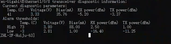

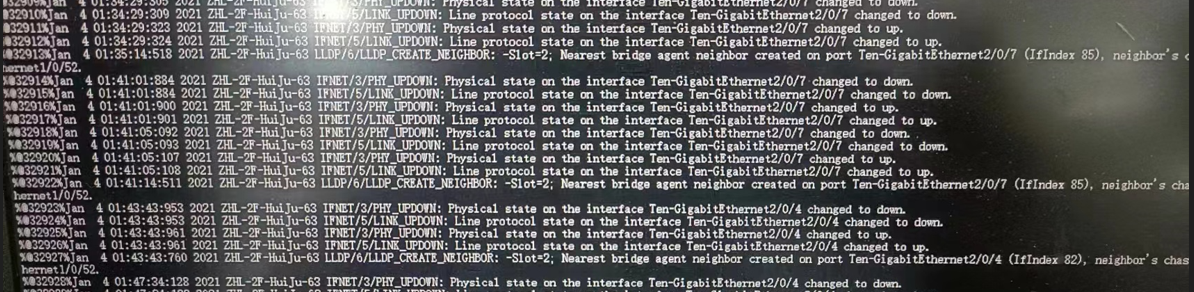

交换机接口频繁UP DOW
粉丝:9人 关注:1人
4口和7口rx方向上的光功率太弱了
粉丝:13人 关注:8人
收光太低了,以下是排查要点,请参考:
1、检查光纤是否有问题。
2、采用替换法更换光纤、光模块、光口看下故障跟着哪些走。
3、检查两端光模块的类型、速率、波长、距离是否一致。
