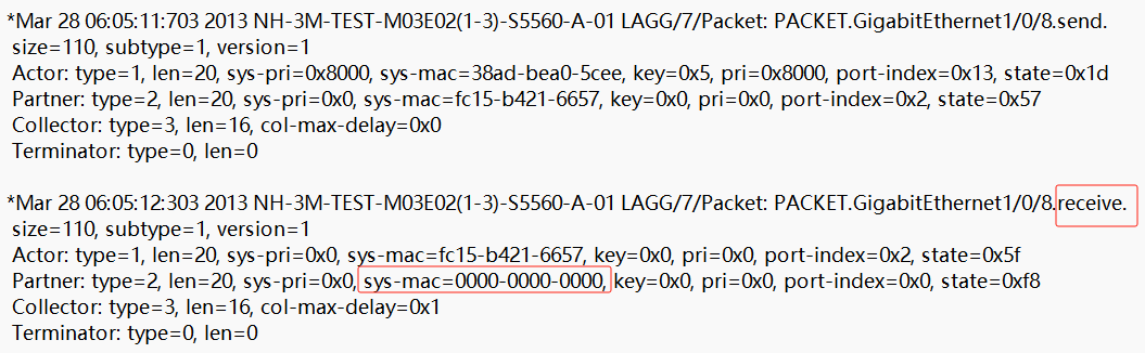

如上,本端SW1交换机有发送LACP包,但是收到对端的包时,没有SW1的MAC地址。
目前1/0/8加入聚合组,处于未选中状态,物理接口UP,双工速率这写也没有问题,为什么收到的LACP包没有SW1的MAC地址呢?
有大佬知道吗?
本端是华三交换机,对端是服务器

服务器上有看下报文吗,回包时源目mac对应的什么
收到的LACP包没有SW1的MAC地址,这个应该不正常吧。这个MAC地址的作用是什么,能解释下吗

没权限登录服务器,这种情况一般怎么排查呢
0_1 发表时间:2024-01-09
核对两端的配置,另外就是两端抓包看一下协商情况了
